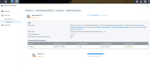

ich hatte in meiner DS223j bislang eine 3-TB-Platte in Laufwerk 2 verbaut; das Backup erfolgte auf eine zweite, per USB angeschlossene Platte. Nun ist die 3-TB-Platte voll, und ich habe eine 12-TB-Platte in das noch freie Laufwerk 1 eingebaut. Im Speichermanager sieht das jetzt so aus:
Die alte Platte ist dem Speicherpool 1 zugeordnet:

Moin Jan,
Zu 1: Wenn Du auf der neuen Platte einen neuen Speicherpool und ein neues Volume einrichtest, kannst Du Deine freigegebenen Ordner auf dieses neue Volume umkonfigurieren. Das DSM verschiebt die Daten dann. Mit dem Skript app mover kannst Du Deine Pakete ebenfalls auf das neue Volume verschieben. Dann sollte die alte Platte leer sein, so dass Du das Volume und den Speicherpool darauf löschen und die Platte aus der DS entfernen kannst.
Zu 2: Du könntest versuchen, die DS212j fürs Backup zu verwenden, falls Du die 3TB aus dem USB-Gehäuse herausnehmen kannst und möchtest. Sie sollte per rsync funktionieren, dürfte aber ziemlich langsam sein. Alternativ könntest Du Dir für die 3TB Platte, die aktuell noch in Deiner DS223j arbeitet, ein externes USB3-Gehäuse besorgen und Dein Backup dann auf die beiden USB-Platten aufteilen.
