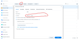

5. Ordnereigenschaften auf Volume 3 ändern
Was würde darunter zB fallen?

5. du änderst alle freigegebenen Ordner damit auf Volume 3
