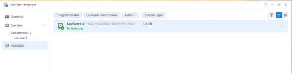

Das System läuft im RAID 1 und hat 2 2TB WD Platten.
Die noch funktioniernstüchtige ist eine WDC WD20EFZX-68AWUN0
Die andere Platte war nach ca. 1,5 Jahren Betrieb (ohne, dass z.b. jeden Tag darauf zugefriffen wurde) einfach weg.
Sie wurde von WD getauscht und das Volume repariert.
Nachde die Daten wieder gespiegelt waren, meledete das Syste erneut, dass die neue Platte abgestürzt sei.
Sie taucht dann auch nicht mehr i Speicherpoool auf.
Sie wurde nun zum zweiten mal von WD getauscht. Ich kann jetzt nicht sehen, ob es der gleiche Typ ist, denn nach einem Tag Betrieb war auch diese wieder verschwunden.
Beim Synology Support gibt es seit eine viertel Jahr keinen Support ehr für die DS220+

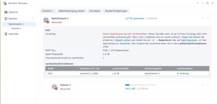

Ich habe ein Systeupdate auf DSM 7.2.1-69057 Update 4 gemacht und den Speicherpool repariert.
Am nächste Morgen wieder das gleiche Bild. Die Platte ist wideer verschwunde und das Syste meldet:
"Dieser Speicherpool hat sich verschlechtert..."
Ansonsten funktioniert der NAS einwandfrei. Es gibt halt im Moment wieder keine Datensicherheit.
Hat er einen Defekt am S-ATA Controller oder liefert vielleicht das Netzteil nicht mehr genug Strom?
Ich bin kurz davor, ein neues NAS zu kaufen, da ich nicht mehr weiter weiß.
