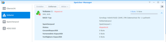

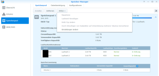

Du brauchst keine neue HDD, dein Speicherpool ist in Ordnung, dein Volume ist abgestürzt. Hast du noch Zugriff auf die Daten?

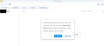

Leider wird mir auf der DS nichts an Daten angezeigt wenn ich auf die FileStation zugreifen möchte.
Normalerweise wird mir ja direkt dann das Root angezeigt, da ist aber nichts zu sehen wie sonst.

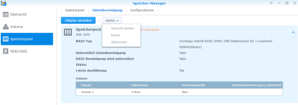

einsa
22. Nov 2022
Anbei wie es auf der NAS aussieht.

Willkommen im Forum.
Das ist der Klassiker warum wir fast tgl schreiben ein Raid ist kein Backup! Und warum wir fast immer schreiben bitte betreibt die Synology hinter einer USV *).
Speichersituation: Diskstation > Speicherpool > Volume > freigegebene Ordner > Unterordner > div Dateien.jpg, .pdf, .mp3 usw usw, dh
Speicherpool weg = DATEN WEG!
Volume weg = Daten WEG!
Bedingt durch den Stromausfall bei dir, hat es das Volume zerschossen.
Deine HDDs sind einwandfrei in Ordnung, du brauchst keine neue Seagate, oder HALT DOCH, die kannst du jetzt dann gleich als echtes, externes Backup Speichermedium verwenden in einer Dockingstation oder ext. USB Gehäuse usw.
Ansonsten Volume neu Anlegen, freigegebene/gemeinsame Ordner anlegen > Daten wieder auf die Synology kopieren.
