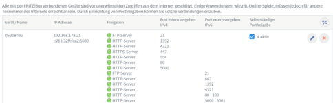

ds218 Setup extern erreichen
und wie aktiviere ich http://77.64.200.180:5000 (geht momentan nicht)
und was ist das mit dem Zertifikat - liegt es daran ?

Nein, das Zertifikat kommt erst im nächsten Schritt zum Tragen, wenn es um https über 443/5001 geht.
Jetzt bring erst mal http über Port 80 und 5000 (DSM) zum Laufen. https über 443 und 5001 (DSM) und Zertifikat kommt dann.

Schau erstmal, dass deine Weiterleitungen für IPv4 und IPv6 wirklich gleich sind. Du siehst ja selbst, bei IPv4 fehlt z.B. 5000-5001 usw.
Und verzichte endlich auf dieses dämliche UPnP.
OK ich werde die Portfreigaben Einstellungen sicher und dann Scannen und alles neu machen - vielleicht bringr das was ???
4 deiner Regeln scheinen auf DS konfiguriert worden zu sein, der Rest auf dem Router. Vermeide dieses Mischmasch. Also erstmal alle Haken bei "Selbständige Portfreigabe" raus und alles auf dem Router konfigurieren.
ipv4 in Fritz will 5000 nicht - nur für Beide und dann steht es unter ipv6

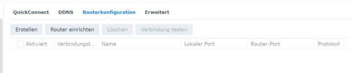

Das kommt durch dein Mischmasch. Geht erstmal auf die DS und nimm alles, was du unter Systemsteuerung->Externer Zugriff->Routerkonfiguration definiert hast, wieder raus, damit es wieder so aussieht.
Dann mach auf der Fritzbox weiter, schalte überall "Selbständige Portfreigabe" ab und ergänze den Rest.
Zur Erklärung: UPnP ist ein Weg, über den die Endgeräte selbst das Regelwerk im Router ändern können. Das gilt als absolut "böse"!!!
Denk bitte auch an die Firewall der DS, falls diese aktiviert sein sollte. Da müssen natürlich auch dazu passende Regeln rein.
Warum auch immer - Ich habe in der Fritz eine Sicherung gemacht und danach diese wiederhergestellt . Das dauerte eine weile - automatischer Fritz Neustart und nun erreiche ich über http://mkasl.synology.me:5000 alles wieder http://mkasl.synology.me:5000 Ich verstehe die Welt nicht mehr - Nach dem Neustart stand auch 5000 unter ipv4 ... Ich bin erst mal zufrieden - war ein langer Testtag . Danke - Hoffe ihr helft mir auch morgen wenn etwas nicht läuft
