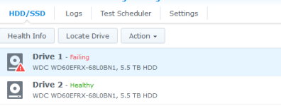

Hier die Screenshots:

Poste mal die SMART Werte Detail von beiden HDDs, KEINEN TEST MACHEN.

HD 1 ist Schrott, und die zweite scheint auf dem Weg dorthin zu sein, zudem hier evtl. Kontaktprobleme sind.
Für die wenigen Laufzeiten nicht so dolle.

Uhh, du hast den Hauptpreis gezogen die HDDs sind beide defekt.

Laufwerk 1 ist praktisch tot: ID1, 197 u. 200 auffällig, ID1 hat den Grenzwert gerissen. Laufwerk 2 ist auch am Sterben: ID1, 5, 7, 197, 199 auffällig, noch keine Grenzwerte gerissen.
Wenn die tote HDD raus ist, reagiert die DS möglicherweise wieder zügig.
Reaktionen: Deebo2306
