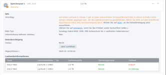

Da hast Du recht, ID 1 Lesefehlerrate, ID 197 Zur Zeit ausstehende Sektoren, noch nicht korrigiert.
5.987
2.009
259
Trotzdem austauschen! HDD ist trotzdem Ihrem Ende nahe.

Die solltest du zeitnah austauschen.
10.104
3.644
414
Und achte beim Wechsel darauf, dass du die richtige tauschst, am sichersten die Seriennummer abgleichen mit den Angaben im Speichermanager!

Antwort ist doch alternativlos - reparieren. Und für den Worst Case - aktuelle Backups einrichten...
10.104
3.644
414
Ich würde es auch reparieren und hoffen, dass Laufwerk 1 dabei nicht komplett aussteigt.
Der Stromausfall bei angeschlagener HDD1 war natürlich kontraproduktiv.
