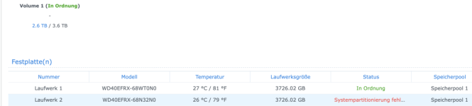

bei mir erschien die Fehlermeldung, dass wegen eines abnormalen Ausfall der Stromversorgung die Daten im Datenträger-Schreibcache vermutlich verloren sind.
Die DS wird mit 2x 4TB WD Red Platten (gespiegelt) betrieben und hängt an einer Eaton 3S 550 USV
Nach dem Neustart des Laufwerks und der Neuzuordnung kamen Hinweise, dass die Systempartitionierung fehlerhaft ist
In den Benachrichtigungen ist mir aufgefallen, dass das Laufwerk bereits vor 5 Tagen neu gestartet wurde.
Die Systemreparatur habe ich durchgeführt.
Laut Schnelltest und erweitertem Test sind die Testergebnisse in Ordnung.
Sind die Werte so in Ordnung?

Also auf der HDD habe ich jetzt nichts besonderes gesehen, die scheint in Ordnung zu sein.
Was aber sein kann, dass tatsächlich einige der Daten welche sich zu der Zeit im Cache befanden, weg sind. Da Du so wie es aussieht zu der Zeit selbst keine Schrebvorgänge vorgenommen hast, dürfte nichts passiert sein.
Ich habe ja auch noch eine DS214Play, da habe ich zur Sicherheit den Schreibcache (als ich noch keine USV hatte,) abgeschaltet.
Aber Deine USV scheint nicht mehr richtig zu funktionieren, eigentlich hätte das nicht passieren dürfen. Du hast keine Online USV, Stromschwankungen kann die eh nicht anfangen, nur Stromausfälle.
Du solltest mal prüfen ob die Batterie noch in Ordnung ist.
Edit: Ich habe grad gesehen, Deine USV hat nur 330 Watt, bei einer guten Batterie, sollte/dürfte die Laufzeit ca. 25 Min. wenn nur die214Play angeschlossen ist in etwa sein.
Wenn die Batterie nicht mehr gut ist reduziert sich diese natürlich.
Dann kommt es auf Deine Einstellung auf der DS an

Doch, am 03.12.2022 ist aus irgendeinem Grund die Festplatte 1 abgestürtzt.
Mal ganz unabhängig der Dir bisher angezeigten Fehlermeldungen. Poste doch mal bitte die Smartwerte der Festplatte 1, zu Anfangs hast Du nur die Festplatte 2 gepostet.
Reaktionen: bmg2805
2.873
657
Schaut eigentlich auch gut aus. Aber die HDDs haben ja auch schon einige Stunden auf dem Buckel. m a l sehe n w ie l a nge e s dauert bis eine wieder Streikt. (Evtl. eine Ersatz HDD auf die Seite legen.) Aber vermutlich schielst Du ja schon auf eine neue DS ;)
Dennoch habe ich mittlerweile,die Vermutung, daß es garnicht an der USV gelegen hat. Ich n eh me an, daß da auf andere Weise aber nicht wirklich nachvollziehbar daran schuld war.
Ich würde das ganze die nächste Zeit beobachten, mal zwischendurch auf die DS schauen, Protokolle anschauen SMART Werte anschauen, ob da mal wieder etwas auftaucht und dann gut lassen. Was sagen SMART Werte aus, (klick hier)
