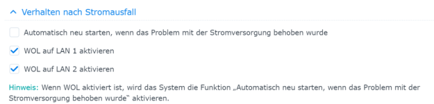

Schau mal, was bei deinem DSM unter Hardware & Energie, Allgemein einstellbar bzw. eingestellt ist. Bei mir gibt es da
Die 1. Option würde bewirken, dass die DS anläuft, wenn der Strom wiederkehrt, selbst wenn WOL aus ist. Beachte auch den Hinweis.

WOL ist aktiv und auch die Option Neu starten nach Stromausfall. Das soll ja auch so sein.
Herunterfahren ist ja kein Stromausfall und da sollte das System im letzten Zustand bleiben. Was es jetzt auch macht (y)
