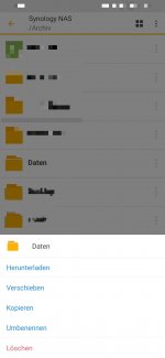

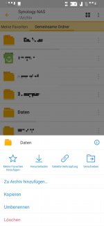

Erster Screenshot: Login über DDNS. Zweiter Screenshot: Login über Quickconnect. Jeweils außerhalb WLAN.
Ergänzung: Was mir gerade auffällt: Beim zweiten Screenshot ist "Gemeinsame Ordner" zu sehen, beim ersten nicht. Kann es was damit zu tun haben?

Das Umbiegen der Ports führt dazu, dass DS File oben in der Leiste keine "Gemeinsame Ordner" bzw. "Favoriten" anzeigt.

Wenn ich mich in der DS File-App anmelde mit xxx.meine-domain.de (ohne Port), dann sehe ich keine Gemeinsamen Ordner, kann also keine Ordner freigeben. Ändere ich im Router die Weiterleitung von 443 auf 5001 und melde mich in der App abermals (!) mit xxx.meine-domain.de an, dann funktioniert die Ordnerfreigabe, Ich hätte aber gern, dass ich im Browser keine Ports eingeben muss. Daher Das Umbiegen der Ports.
Da ich nicht so tief in der Materie stecke wie die meisten von euch: Kann sich jemand diesen Effekt erklären und vielleicht sogar einen Tipp geben, wie man es besser machen kann? Oder ist das gar ein Bug seitens Synology?
Update:
Wenn ich die oben genannten Einstellungen so belasse, also umleiten lasse von 443 auf 5001, auf dem Router zusätzlich Port 7001 (Port für Filestation) freigebe und mich in der App mit dienst.meine.domain.de:7001 anmelde, dann klappt es und ich kann auch Ordnerfreigaben erstellen. Hmm...
