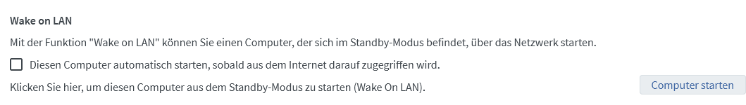

Ja, eine FRITZBOX nutze ich. In der Fritzbox App habe ich die WOL-Funktion entdeckt. Ich kann mich von unterwegs auf de FB einloggen und dann den Button "Gerät aufwecken" (oder so ähnlich) drücken. Funktioniert, aber irgendwie umständlich...

Der Umweg über das Menu der FB geht, also auf die FB anmelden, im Netzwerk die DS suchen und dort auf Computer Start klicken.
