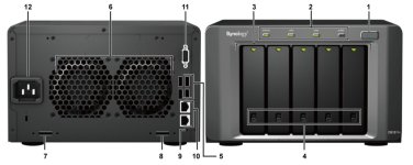

Netzteil noch ok? Sprich, leuchtet die Netzteil konstant grün oder flackert sie?
Hatte das Netzteil der 1511+ überhaupt Lämpchen? Das war doch intern mit Kaltgerätesteckerausgang direkt am Gerät.
Ich würde aber auch erst mal auf Power Supply defekt tippen.
Uups, hab gar nicht geschaut, welche Art PSU die hat.
