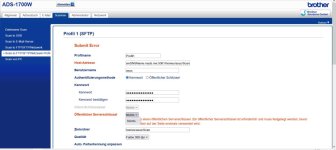

SFTP ANBINDUNG: Leider scheitere ich bei der Anbindung des Scanners an mein NAS DSM 7.1.1-42962 Update 5. Mein Ansatz ist über USB-Kabel an das NAS via SFTP. Im ersten Schritt hätte mir ein Verbindungsaufbau über Benutzername und Paswort genügt, aber das Web-Based-Mangement erzwingt bei mir die Auswahl eines "Öffentlicher Serverschlüssel". Mein Versuch ein Zertifikat zu importieren ist leider in beide Richtungen gescheitert. Auf der NAS habe ich ein RSA/ECC Zertifikat von R3, das habe ich exportiert, konnte es aber nicht in den Scanner importieren (Leere oder Fehlerhafte Datei). Das auf dem Scanner erstellte "Private Zertifikat" konnte ich leider nicht erfolgreich auf der NAS importieren (Zertfikat ungültig)
Hat mir jemand einen Tipp oder Thread der hier weiterhelfen könnte?
Bin für alle Hinweise dankbar, habe leider nichts passendes gefunden.
Viele Grüsse
Mammut

Ohne jetzt das Gerät zu kennen: Warum nimmst du nicht die lokale IP-Adresse deiner NAS? So habe ich es in meinem HP gemacht. In dem Screenshot steht auch was von Scan-to-Netzwerk, ich denke damit ist dann SMB gemeint.

Am einfachsten: den Scanner ins WLAN aus dem Du auch das NAS erreichen kannst. Im NAS einen Nutzer mit Schreibberechtigung auf den Zielordner des Scanners anlegen. Im Scanner einen Scanjob anlegen mit dem Zielordner, für den der Scannernutzer, den Du eben angelegt hast, die Schreibberechtigung hat (mit IP-Adresse). Als gut geeignetes Protokoll hat sich bei vielen Foristen hier FTP herausgestellt.
Abgesehen davon: wenn Du den Scanner über USB direkt an das NAS hängst, würde ich nicht erwarten, daß ein Netzwerkprotokoll der richtige Übertragungsweg ist.

Warum hast denn den Scanner per USB angeschlossen?
Das wird nicht klappen.
Einfach per WLAN ins Netzt und auf ne SMB Freigabe,
