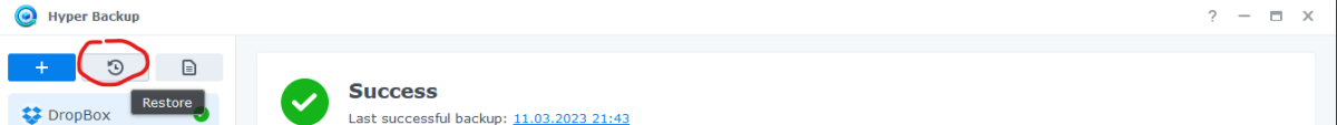

Dann in Hyper Backup wiederherstellen wählen:
Und dem Assistent folgen. Ich weiß nicht, ob die SSD davor raus muss
volly92
12. Mrz 2023
Perfekt vielen lieben Dank für deine Hilfe. Ich melde mich wenn ich es geschafft habe. Sollte nicht allzulange dauern da noch nicht so viele Daten auf der SSD sind. Habe zum glück noch nich alle Fotos eingespeist.
