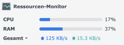

Leider komme ich generell nur auf eine extrem geringe DSM Bandbreite (siehe Screenshot, war noch nie Mb/s). Damit macht es quasi keinen Spaß, die NAS Oberfläche überhaupt zu bedienen...

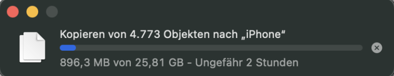

Ganz zu schweigen vom Datentransfer. Ich möchte all meine Fotos sichern und mir ist bewusst dass der Datentransfer vieler kleinerer Dateien aufgrund der Verarbeitung länger dauert, aber um bspw. knapp 5000 Dateien zu kopieren, dauert es via Finder und SMB rund zweieinhalb Stunden, siehe Screenshot. Hatte es auch schonmal mit AFP versucht, dauert dann ähnlich lange. Indizierung etc ist gestoppt.
Mache ich grundsätzlich was falsch? Muss ich ggf. irgendeine allgemeine Einstellung bei der Datenverbindung der NAS ändern, damit sie grundsätzlich schneller im Netz ist?

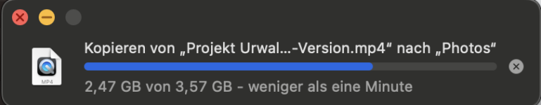

qua_08
16. Okt 2023
Hi zusammen,
erst einmal vielen lieben Dank für die Begrüßung und eure schnellen Antworten!
Ich habe einmal die LAN Kabel getauscht und neben der DS ist nun auch mein Macbook via LAN im Netzwerk.
Zum Disk Speed Test: Anbei. Der misst aber nur meine SSD des MacBooks, oder? Oder kann man damit auch die Verbindung / Disk der NAS messen?

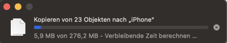

Hab's nun auch einmal mit einer einzelnen größeren Datei versucht. Da ging der Datentransfer bei 3GB in rund 2min. Also schon wesentlich schneller. Für mehrere kleinere Dateien (wollte 30 Fotos kopieren) dauert es dann aber ca. 2-3s je Datei, also Katastrophe 😀 Ist das ein bekanntes Problem und geht einfach nicht anders? War via AFP verbunden. Ressourcenmonitor sieht mit dem neuen LAN Kabel auch nicht besser aus, oder?
Kann es vllt. daran liegen, dass ich meine beiden HDDs in der NAS klone? Oder ist irgendwas in den Netzwerkeinstellungen falsch?
Vielen Dank euch!

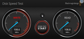

maxblank
25. Nov 2022
2.457
1.215
224
Nein, du musst das Netzlaufwerk der Synology auswählen.
Drücke dazu mal auf den Button, der durch die Maus auf meinem Bild markiert ist.

qua_08
16. Okt 2023
Ah alles klar, danke! Jetzt sieht das schon anders aus :-D
10.133
3.663
414
Das ist zu langsam, vor allem per LAN.
Was läuft auf der DS?
Poste doch mal einen Screenshot vom Ressourcenmanager.

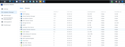

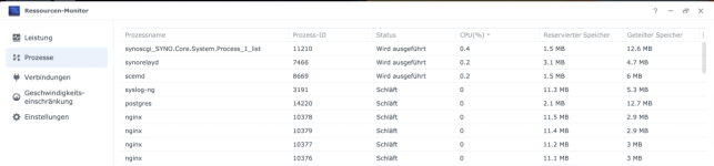

Siehe Screenshots, den Aufgaben-Manager gibt es bei mir leider nicht und hab auch nirgends was gefunden, wo ich den aktivieren kann.
Mit einer j kommst du maximal auf Gigabit, das sind etwas über 110MB/s.
Das gilt aber nur für ideale Bedingungen und sehr große Dateien, die auf leere Laufwerke geschrieben werden.
Laufwerke werden langsamer, wenn sie voll werden, und in der Übertragungskette kann es auch Engstellen geben. Auch der liefernde Rechner muss die Geschwindigkeit bringen, wenn er nachschiebt. So um die 70-80 MB/s würde ich schon erwarten, wenn auf der DS nicht noch etwas anderes bremsen sollte.
Übliche Verdächtige: Antivirus (kann weg …), Universal Search (anhalten), SMB-Protokollierung (abschalten), Berechnung von Vorschaubildern (anhalten, kann später laufen), Drive (anhalten). Allgemein ist eine j nicht dazu in der Lage, mehr als 1 Aufgabe zeitgleich mit einigermaßen Perfomance zu erledigen.
Antivirus hab ich nicht, Universal Search ist nicht an, SMB Protokollierung hab ich deaktiviert aber war ohnehin via AFP verbunden, Vorschaubilder habe ich dauerhaft pausiert, Drive hab ich nicht...
Anbei auch mal noch eine Übersicht aller Pakete die ich habe, falls das hilft...
Vielen vielen Dank euch!

Ok, da läuft ja fast gar nix und die Auslastung ist auch gering, entweder Netzwerkproblem oder HDDs.

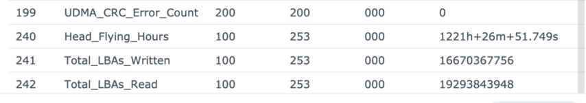

Kannst du die SMART Werte Details mal posten, keinen Test machen.

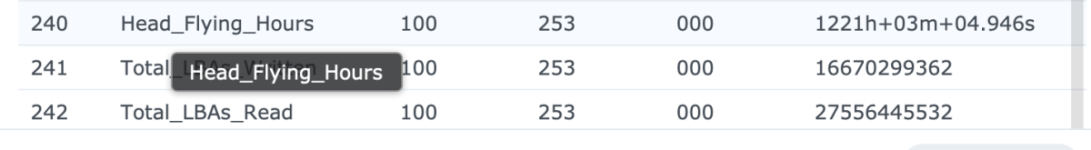

qua_08
16. Okt 2023
Hier mal die SMART Attribute, ist das das, was du gemeint hast?
Alles in allem kann ich sagen, dass die NAS bisher nur ein paar wenige Tage gelaufen ist, eben zum Backups machen und vereinzelte Dateien kopieren, mehr nicht, weil die Oberfläche eben auch alles so langsam ist. Müsste denn die Netzwerkanbindung nicht wesentlich höher sein..?
10.133
3.663
414
ok, sind beide sauber, hier kannst du selbst die Werte umrechnen:
