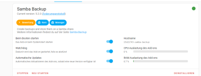

Ich habe meine HA von Raspi auf VM auf der DS umgezogen und einfach mein Backup eingespielt.
Backup hatte ich damit erstellt auf einen Ordner der DS:
Vielleicht kannst du hiermit arbeiten:
