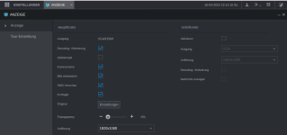

Danke, aber daran liegt es nicht, die Einstellungen am NVR unter ANZEIGE hatte ich als erstes gecheckt, die sind 1:1 wie bei dir.

Kurze Zwischenmeldung, ich glaube jetzt habe ich den Fehler mit HDMI gefunden, ich möchte auch für andere user etwas beisteuern, in meinem bescheidenem Rahmen natürlich. Ich hatte doch nicht 1:1 das Bild von Jim, bei mir war die Auflösung auf höchster Stufe eingestellt, deshalb war der Bildschirm vermutlich schwarz. Bei 1920x1080 funktioniert es wie es soll😗
Man könnte dort natürlich auch die höchste Einstellung wählen, sofern der daran angeschlossene Monitor/TV diese dann gewählte Auflösung auch wiedergeben/darstellen kann. ;)

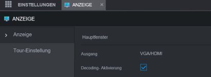

Du kannst versuchen das Decodierverhalten in Flüssig oder Echtzeit zu ändern.
Danke, denke du bist auf dem NVR WebGUI, da habe ich bei mir ein anderes Bild gefunden, automatisch wird bei mir vermutlich decodiert?

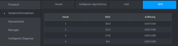

BTW: Du kannst Dir ja auch die aktuell verwendenen/benötigten Bandbreiten im WebGUI des NVR anschauen. Das ist allerdings eher nur eine grobe Orientierung.
Du bist im falschen Menü. Ich meine das hier.
