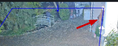

Ich vermute die Haustür ist dort wo der Pfeil hinzeigt?
Falls ja ist der Weg zwischen Haustür und Brücke schon ziemlich kurz und aufgrund der unvermeidlichen Verzögerung durch die Verarbeitung der Daten und dann starten der Aufnahme, kann es da schon zu einer "Aufnahmelücke" kommen. Allerdings sollte die Aufnahme, nachdem jemand 1 - 2 Schritte aus der Haustür gemacht hat, dann starten und nicht erst wenn derjenige kurz vor der Brücke steht.
Aber auch für IVS gibt es einiges an Regeln, Vorgaben, Bedingungen und Infos die man beachten sollte.
Weitere Infos zu IVS und den Einstellungen siehe Benutzerhandbuch.
Wie ich in #330 (Zu 3.) geschrieben hatte kannst Du versuchen mit den Max. und Min. Größe Ziel Filter ggf. noch ein besseres Ergebnis zu erzielen, aber wie ich auch schon geschrieben habe ist das ziemlich "tricky" - oder wie es c0smo nennt "spezifisch" - und nicht mal so eben gemacht. Da ist sehr viel ausprobieren angesagt und gerade wenn man denkt so sollte es jetzt passen kommt ggf. wieder eine Situation bei der es vielleicht doch nicht "richtig" passt.
OK auch als Anfänger kann man mit den Max. und Min. Größe Filtern nicht viel kaputtmachen und man kann sie ja auch jederzeit wieder löschen, aber wie schon gesagt ist das nicht mal so eben gemacht und ggf. erreicht man am Ende dadurch auch nicht wirklich etwas.

Das Bild einer IP Kamera besteht immer aus Pixeln und somit kann jegliche Detektionsart, die sich auf das Bild bezieht, auch immer nur auf Pixelveränderungen basieren. D.h. ein "unter der Linie robben" oder "darüber fliegen" ist bei virtuellen Linien in einem Bild schlecht möglich.
