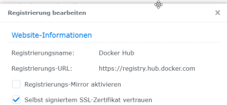

Im Container Manager kann man beim Hinzufügen einer Registry den Haken "Trust self-signed Certificate" setzen. Schon mal versucht den Haken zu setzen und zu schauen, ob es damit geht?
Keine Ahnung was der Containre Manger dann tatsächlich tut, aber vermutlich den öffentlichen Teil des Zertifikats von der Registry ziehen und in dem oben erwähnten Verzeichnis ablegen - oder in der docker.json (bei einer normalen Linux-Distribution /etc/docker/daemon.json den Host als insecure Registry eintragen. Letzteres wäre übrigens auch nötig, wenn die Registry nur über HTTP zu erreichen wäre.

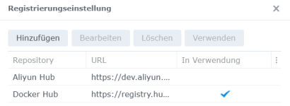

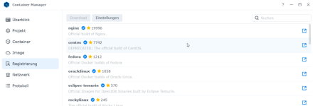

Grad mal bei mir geschaut, also bei mir geht's.
In den Einstellungen steht folgendes:
und beim 2. Punkt folgendes:
Ich hab da nie was geändert.
Docker Hub funktioniert ja bei mir auch problemlos. Auch eine reguläre Docker Registry funktioniert (übrigens mit dem identischen Wildcard-Zertifikat!)
Auch das setzen des Hakens für selbst-signierte Zertifikate bringt keine Änderung.
