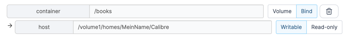

Ich habe es jetzt hinbekommen und fasse hier zusammen, wie man es bewerkstelligt - am Beispiel von CalibreWeb;
  • Portainer installieren - Dabei diese Anleitung verwenden bis einschl. Step 9
  • Möchte man nun für den Container CalibreWeb den Ordner Calibre im Home-verzeichnis zugänglich machen, muss man zunächstn den Pfad dafür ermitteln. Dazu öffnet man im DSM File Station und macht einen Rechtsklick auf den Ordner, den man verwenden möchte und klickt dann auf "Eigenschaften" und kopiert den Link aus "Ort"...
    /volume1/homes/MeinName/Calibre

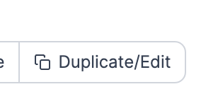

  • Im Portainer geht man nun in den Bereich "Containers"
  • Hier klickt man auf den Container bei dem man den Pfad ändern möchte. Man muss den Container NICHT stoppen.
  • Unter "Container Details" klickt man oben bei Actions auf den Button "Duplicate/Edit2
  • Man scrollt ganz nach unten zu "Advanced container settings" und klickt hier auf "Volumes"
  • Hier kann man nun z.B. bei /books den Pfad eintragen, aus dem die Bücher für CalibreWeb geladen werden sollen....

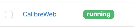

  • Zum Schluss klickt man bei "Actions" auf den Button "Deploy the container"
  • Es kommt eine Sicherheitsabfrage, die man mit "Replace" bestätigt....
Fertig, jetzt wird der Container entsprechend geändert. Es dauert eine Weile bis das "Deployment" abgeschlossen ist.
Der Container wird schließlich neu gestartet. Geht man nun über den Container Manager zu dem Container "CalibreWeb" kann man sehen, dass der Ordner wie gewünscht geändert wurde. Die Bücher werden nun direkt aus dem Verzeichnis /volume1/homes/MeinName/Calibre geladen.
