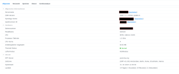

Habe die Version DSM 7.1.1-42962 Update 6 und einen Docker bereits am laufen.
Nun möchte ich aber den neuen Container haben

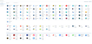

Es geht um deine DS918+? Bitte mal einen Screenshot der installierten Pakete aus dem Paket-Zentrum.
Ich glaube @marlow meint das Paket "Container Manager". Unter DSM7.1 hieß es noch "Docker" wie der Dienst, war aber im Prinzip das gleiche. Ich meine, erst mit 7.2 hieß es dann Container Manager.
Doch Docker, das alte nicht der Container Manager, den gibt es ja erst ab DSM 7.2:
Einfach die DS auf DSM 7.2 hieven und da isser auxh schon. Wenn du die Videostation nutzt mit DSM 7.2.2 aufpassen.
