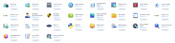

Wobei die DS grundsätzlich langsam ist. Immerhin habe ich sie vor gut 10 Jahren aufgesetzt. Vielleicht hat sich im Verlauf der Jahre auch Müll angesammelt, z.B. Apps die nicht mehr gebraucht werden aber Ressourcen verschwenden. Für mich ist es allerdings schwierig zu erkennen welche App es auch tatsächlich braucht und welche nur noch unnötig vor sich hin dümpelt.
Ich habe bei einigen Apps keine Ahnung wozu ich diese brauche. Unklar sind mir insbesondere Node 12 und 18, Synology Anwendungsdienste, Protokoll Center, OAuth Service, PHP 7.4, Phyton 2, SAN Manager, Text-Editor und Universal Viewer.
Das Falsche löschen könnte nach meiner Einschätzung unvorhersehbare Folgen haben. Es sinnlos zu belassen könnte aber eine Ursache für das langsame System sein.
Vielleich weiss dazu jemand Rat.
OAuth Service, Texteditor, PDF Editor kannst Du Problemlos löschen, wenn Du es nicht brauchst. .
Von allen anderen genannten, kann man nicht alle deinstallieren oder sie werden vermutlich gebraucht.
Php, Phyton, Node kannst mal das löschen antesten, sollte etwas vom System das Paket benötigt werden, kommt eine Meldung, dann Löschvorgang abbrechen.
Reaktionen: dil88
Ich würde noch Active Insight und Antivirus Essential deinstallieren. Virentester sollten imho auf den Clients laufen.
Reaktionen: Matchbox und Benie

Nun sind auch alle löschbaren installierten Paket, die ich nicht regelmässig nutze, gelöscht.
Der Rotations Hyperback läuft aber kein bisschen schneller. Ich sehe nun wirklich keine anderen Grund mehr, als dass der noch aus der Windows XP Zeit stammende Dual Atom meiner DS415Play heute schlicht und einfach zu schmalbrüstig ist.
