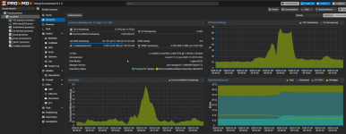

Ich habe mir zum Testen einen Proxmox Server auf einem ausgemusterten Fujitsu Esprimo aufgesetzt und auf der DS im VMM läuft der PBS (Proxmox Backup Server) mit einem LUN als Backup-Pool.
Auf dem Proxmox Server läuft:
Ubuntu VM dauerhaft:
VMS Nxwitness als Serverdienst
Docker: Portainer, Watchtower, Immich, Plex, weitere folgen
Windows Server 2022 nur zum testen
Hardware: Fujitsu Esprimo E900
CPU: Intel(R) Core(TM) i5-2400 CPU @ 3.10GHz
RAM: 32 GB
GPU: GTX1650, passt nicht wirklich ins Gehäuse, habe ich mit einem Riser-Kabel angeschlossen :cool: Immich und Plex können die GPU voll nutzen
2 x Crucial BX500 240GB 3D NAND SATA 2.5-inch SSD für Proxmox OS-Pool als ZFS-Mirror
2 x Samsung EVO 870 2 TB als Daten-Pool ZFS-Mirror

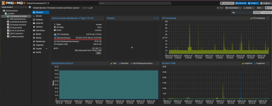

Ich würde hier auch auf Proxmox gehen. Nachdem, was ich hier an Anforderungen lese, sollte der i5-9400T locker ausreichen. Hab den auch in einem Produktiv-Host und in der Test-Node.
Auf der Prod-Node läuft:
-HomeAssistant
-Backup-DNS (Ubuntu-Server; AdGuard, unbound, AdGuard Home Sync)
-Test-VM (Ubuntu Server)
-Telekom Honeypot Server
-Weitere Ubuntu VM mit TorProxy, Snowflake Proxy, Honeygain, ssh-Tarpit
-Test HomeAssistant
Damit langweilt sich die CPU und ist im Durchschnitt bei 7%
Ich habe einen weiteren Host mit i7-7700T. Der bringt laut diversen Benchmarks die gleiche Leistung und ist teils billiger zu haben. Er hat 4 Kerne mit 8 Threads, was im Vergleich zu den 6 Kernen ohne HT auch Vor- und Nachteile hat.

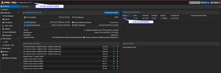

Ich habe auch auf der DS im VMM nen PBS laufen.
