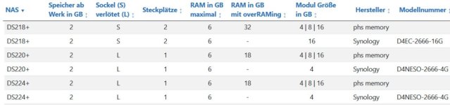

Bzgl 16GB Ram. Ich hatte mir die DS2**+, aus der Kompatibilitätsliste, in eine Excel-Tabelle kopiert, um auszuschließen/zu vergleichen. Demnach waren, für mich vorläufig, nur ein DS218+, ein DS220+ und ein DS224+ auf 16GB erweiterbar. Wobei ich die doppelte Nennung, der 3 NAS, in der Liste, noch nicht verstanden habe. Vor allem, obs jeweils 2 unterschiedliche Modelle sind oder es sich auf die genutzten Speichermodule bezieht. Ich vermute letzteres.

@Heinerich ich verstehe die Frage nicht?
Alle 3 DS können um 16 GB RAM erweitert werden, die passenden RAM Riegel findest du bei speicher.de, der Vorteil, speicher.de garantiert Kompatibilität und du musst kein Synology RAM Modul für den 3 fachen Preis kaufen.

Aber @ctrlaltdelete hat alles geschrieben was es zur RAM-Erweiterung nötig ist.
Willst Du Sicherheit/Funktionalität/Service bei Problemen mit RAM dann Speicher.de.
RAM-Riegel "Intergral" werden auch oft genannt. Les den Thread.
Ich hab die 224+ mit 16er RAM auf 18GB erweitert. Habe nicht bei speicher.de gekauft und auch keinen Integral drin. Ich hab halt das Glück gehabt das meine 224+ KEINE Zicke ist, andere hier schon. Kannst nachlesen

ich war zunächst etwas durcheinander, weil in der RAM-Kompatibilitätsliste einige NAS doppelt aufgeführt waren. Ihr hab aber meine Vermutung bestätigt, dass das ne Differenzierung nach Speicherhersteller ist!
