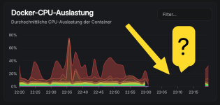

Ist es bekannt, dass es da lücken gibt?
Und weniger als 5 min kann man nicht einstellen?
Und mehr als 80 Tage geht auch nicht? =D
Echt schönes toll, eigentlich sollt4e Portianer sowas einbauen. Ist doch minimum und wichtig.

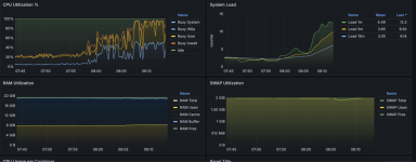

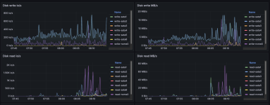

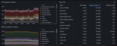

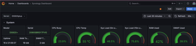

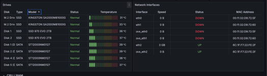

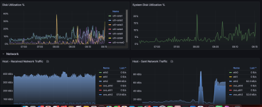

Ich nutze Beszel nicht mehr, habe umgestellt auf Grafana/Prometheus.
Edit: Ich konnte die Probleme mit Bezel nicht lösen und bin umgestiegen auf:
Dies habe ich noch durch ein Script für die SMART Werte mit NTFY Warnungen ergänzt.

Ich habe auch einiges an Containern laufen und nutze auch Beszel, aber solche Lücken hatte ich bis jetzt noch nicht 🤔
@ctrlaltdelete ist dein System Load immer so hoch? Das, was da läuft, scheint ja ständig 3 Kerne auszulasten und geht in den Lastspitzen bis 12 hoch.
Im Endeffekt ist es wie mit einer n-spurigen Autobahn (Anzahl parallel bearbeitbare Prozesse), bei der Gleichzeit x Fahrzeuge gleichzeitig auf einer Spur fahren wollen. Ist x > n kommt es zu Stau. Wenn der Stau nicht zu groß ist, kann er dauern bis er abgearbeitet wird. Ist er viel zu groß, kann er das System komplett überfordern und sich im Zweifel nicht mehr davon erholen.
@ElaCorp Aussetzer bei der Metriken können eigentlich nur kommen, wenn der Agent zum Sammeln der Metriken down war, oder das System unter zu viel Last nicht hinterherkommt die Dinge rechtzeitig abzuarbeiten.
Nein, da lief gerade irgendetwas, war mit BTRFS balancing am rumdoktern
edit: Und genau das war bei mir das Problem, der Beszel Agent ist immer wieder gecrashed
