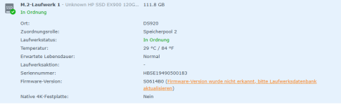

wollte gerade eine NVME (ehemals Cache) als Volumen einrichten.
Soweit hat alles geklappt - nur meine NVME von Hewlett Packard steht nicht in der Liste.
Irgendwie muß ich ja die Liste editieren und das Script neu ausführen - oder?
Ich benötige wohl die Vendor-ID der HP-NVME.
Wie bekomme ich die raus ?
So sah es nacht dem Ausführen des Scriptes "syno_hdd_db.sh" aus:
superuser@DS920:~$ sudo -s /volume1/scripts/hdd/syno_hdd_db.sh
Password:
Synology_HDD_db v3.6.111
DS920+ x86_64 DSM 7.2.2-72806-4
StorageManager 1.0.0-00502
ds920+_host_v7 version 8061
ds920+_host version 4021
Running from: /volume1/scripts/hdd/syno_hdd_db.sh
WARNING Don't store this script on an NVMe volume!
WARNING No vendor found for vid 0x1dee
You can add 0x1dee and your drive's vendor to:
/volume1/scripts/hdd/syno_hdd_vendor_ids.txt
HDD/SSD models found: 1
ST6000VN001-2BB186,SC60,6001 GB
M.2 drive models found: 1
HP SSD EX900 120GB,S0614B0,120 GB
No M.2 PCIe cards found
No Expansion Units found
ST6000VN001-2BB186 already exists in ds920+_host.db
ST6000VN001-2BB186 already exists in ds920+_host_v7.db
ST6000VN001-2BB186 already exists in ds920+_host.db.new
Added HP SSD EX900 120GB to ds920+_host.db
Added HP SSD EX900 120GB to ds920+_host_v7.db
Added HP SSD EX900 120GB to ds920+_host.db.new
Support disk compatibility already enabled.
Re-enabled support memory compatibility.
NVMe support already enabled.
M.2 volume support already enabled.
Re-enabled drive db auto updates.
DSM successfully checked disk compatibility.
You may need to reboot the Synology to see the changes.

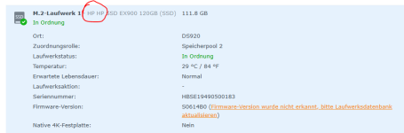

Hm,
sorry war wohl wieder zu schnell.
Also die ID für die HP steht ja oben (wer lesen kann ....)
Habe die in die Liste eingetragen und das Script ausgeführt.
In der pci_vendor_ids.conf (/usr/syno/etc.defaults und /usr/syno/etc) steht die HP ganz unten in der Liste
Trotzdem unbekannte Firmware :(
Ja klar - siehe oben "sudo ... "
moment,
die SSD wird nun als HP erkannt, aber die Meldung über die Firmware ist nicht weg.
Die vendorlist wurde als Root geändert.
Die SSDs waren schon mal als Cache auf dieser DS installiert, das gab es keine Meldung wegen der Firmware.
Die Meldung kannst du ignorieren, ist nur "Kosmetik".
Moin,
ich weiß ehrlich gar nicht mehr genau, ob der Hinweis nicht schon beim Cache drinstand ....
Aber das von 120GB nur noch kanpp 100Gb zur Verwendung bleiben ist OK ??
