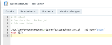

Hallo Tommes,
ich habe jetzt mal deine aktuellen Verionen
Autopilot 1.1-000 und Basic-Backup 0.8-300 installiert und eingerichtet.
Bisher funktioniert es wie gedacht, auch mit der UUID - nur bei einem Punkt bin ich nicht sicher wie das gemeint ist.
in dem schwarzen Symbol soll der Inhalt der auszuführenden Script Datei angezeigt werden
ich sehe aber keinen Inhalt sondern nur den Speicherort, der Rahmen darunter ist leer.
PeterTiger
Poste bitte mal den Inhalt des Shell-Scriptes. Sollte es sich hier nur um einen Einzeiler handeln, musst du in deinem Script eine Leerzeile am Ende hinzufügen.
Hallo Tommes - hier das Script - der Inhalt ist gleich wie vorher im autopilot
Wird das verknüpfte Script denn ausgeführt, wenn du den externen Datenträger an deine DiskStation steckst. Falls ja, kann es sich ja nur um einen Anzeigefehler von AutoPilot handeln… wobei ich dieses Problem bei mir noch nicht feststellen konnte.
Prüfe bitte mal die Zugriffsrechte der Script-Datei, und stell diese ggfs. auf lesen/schreiben/ausführen (rwxrwxrwx bzw. 777) für Besitzer, Gruppe und Andere.
Prüfe ebenfalls, ob deine Scriptdatei Groß- und Kleinbuchstaben enthält und achte darauf, das du die Gleiche Schreibweise beim verknüpfen der Scriptdatei mit AutoPilot verwendest.
Auch postest du in deinen Screenshots einmal den Dateinamen Test-job.sh und einmal Datenscript.sh was ich grad etwas verwirrend finde.
Ansonsten habe ich keine Ahnung, warum der Scriptinhalt bei dir nicht angezeigt wird.
