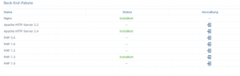

läuft bei euch eigentlich Baikal weiterhin ohne Probleme?
Mich hatte es es gewundert warum auf einmal 30 Kontakte gefehlt haben.
Und siehe da auf die Website komme ich garnicht mehr drauf.
Error: Call to undefined method BaikalAdmin\Core\Auth::assertEnabled() in /volume1/web/baikal.app/admin/index.php:57
Stack trace:
#0 {main}
ja ohne Probleme seit Jahren und immer die aktuellste Version
Welche Webseite/URL nutzt Du denn?
eventuell hilft Dir das hier
Ich habe das Update 0.7.2 entpackt und in den Baikal ordner kopiert.
wenn ich http://xxx.xxx/baikal/html/admin/install/ aufrufe bekomme ich folgende Fehlermeldung jetzt
Error - Insufficient permissions on the configuration folders​
In order to work properly, Baïkal needs to have write permissions in the Specific/ and config/ folder.
Ich habe wohl keine Schreibrechte.... Muss ich mich per Telnet einloggen und Rechte setzen?
Den Ordner habe ich einfach über das Filestation in den Web ordner kopiert
ich würde dir empfehlen das baikal.spk zu installieren und in Schritten zu aktualisieren, wenn das denn läuft
was für ein webserver nutzt du denn? welche php-version? welches sql?
edit: bei mir haben die Ordner die Berechtigung "777", das solltest du am einfachsten mit ftp machen können und kennst bestimmt von der dream ;)
Wir hatten ja 12/2019 gemeinsan bis 0.6.1 aktualisiert, ich habe meine alte alte sicherung eingespielt. Und es funktioniert einwandfrei, also an den rechten sollte es eigentlich doch nicht liegen .
Weil sonst hätte der ja auch beim wiederherstellen meckern müssen oder ?
unter Sicherung eingespielt meinst du aber die Datenbank nicht die ganzen Ordner und Files? Da je Version Veränderungen vorgenommen werden kann das zu Problem führen. Ich würde eine clean Installation machen und die Datenbank wenn es funktioniert kopieren.
Ich mache immer ein komplette Backup bei jeder neuen Version oder nach einer Bestimmten Zeit. Letztes eben nur die Datenbank.
Wenn Du ein komplette Backup hast kannst due den Baikalordner auch einmal komplett löschen und das Backupbaikalordner ins /web kopieren. Danach Rechte auf diesen mit 777 setzen. Ggf Syno danach neu starten.
Bei welcher Version bist du jetzt? Update auf der aktuellen Version noch einmal durchgeführt?
Sicherung über Hyperbackung zurückgespielt.
Ordner ist mit 777 rechten.
Wie gesagt die 0.6.1 funktioniert einwandfrei.
du hast immer noch nicht gesagt welche php version du nutzt, welchen webserver und sql!!!
was passiert wenn du ein upgrade auf 0.7.2 machst? beachte das unter 0.7.x php ab 7.1 verwendet wird!
mit den versionen sollte es kein problem sein alles up to date.
