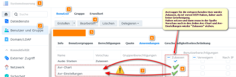

Du bist ein Schatz! Hat alles geklappt! Manchmal kann das Leben so einfach sein!Dann hast du dem User noch nicht die Berechtigung erteilt für AvrLogger.
Berechtigung auch für die Zeile Avr-Chart vergeben und nicht nur Avr-Einstellungen:
rechts unten mit dem blauen "Speichern" bestätigen, dann noch mal probieren, das zweite Icon für die Avr-Charts (=die Grafenanzeige) sollte jetzt da sein.

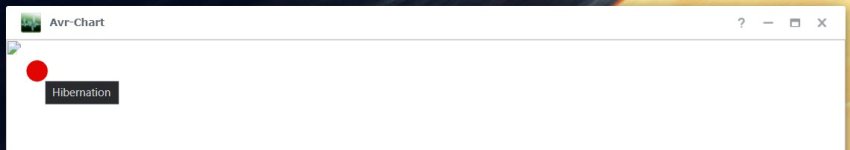

Ich habe es von zwei verschiedenen PCs aus mit zwei verschiedenen Versionen von Chrome versucht. Ich habe es gerade mit Firefox versucht. Keine VeränderungHast du mal einen anderen Browser versucht?
