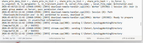

Die Synchronisierungsaufgabe im Drive Client steht auf Pause. Bei Druck auf Resume kommt gleich wieder der avg hoch.....

Geholfen hat mir letztendlich der Hinweis auf das Logfile.
Skyhigh: Bei mir waren die logs nicht unter Roaming, sondern unter local.
Es war die WCInstaller.exe (Der Name sagt schon alles :-) ) im Unterverzeichnis downloads.
