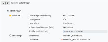

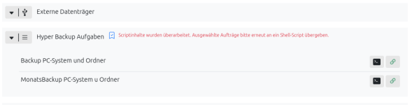

Ich habe erstmal folgendes gemacht:
Beide Hyperbackup-Aufgaben die für die beiden WD-HDD erstellt wurden, gelöscht (die beiden HDD wurden ja über die Docking-Station genutzt).
Die Autopilot-HDD mit GParted formatiert, neu eingerichtet (Autopilot/HyperBackup) und nach Einrichten die HDD ausgeworfen, bisserl gewartet, angestöpselt und aktuell läuft die Sicherung bei 48 % Fortschritt.
Wenn das fertig ist, wollte ich die Docking ohne HDD anstecken, und mich über die verlinkte Anleitung mal dran machen dieser eben feste usbshares verpassen (mal schauen wie das so klappt und verstanden wird. Wobei der User ja reichlich Beiträge hier drin hat und ich jedes Mal erstaunt bin welche Ausführlichkeit da drin steckt). Das benötigte Tool lad’ ich mir runter und werd sicherlich mal eine Trockenübung machen, um einfach das Gefühl zu bekommen.
und auch gelesen. Ist immer wieder komisch, wenn man Beiträge von ihm liest, die jedes Mal sowas von ausgearbeitet sind, da schlackern mir die
sein
, die Kuh ist vom Eis. Ich hab es über „Wilma“ mit dem MC gemacht. Die Autopilot-Sicherung ist eben mit vorhandener Docking erfolgreich durchgeführt worden (also Docking dran, die beiden HDDs hören jetzt auf 11 bzw. 12)
