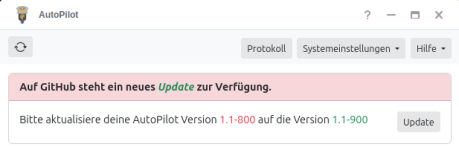

Hallo Tommes,
bin sehr zufrieden mit AutoPilot. Hab es auf meiner DS223 laufen um HyperBackup auf externe USB-Platten zu machen.
Nachdem ich mein NAS zurücksetzen musste, hab ich festgestellt, dass es eine neue Version gab.
Wie kann man über Updates informiert werden?
Ich benutze dazu ein Script von Adama:
@anmi4345 Ich sehe hier 3 Möglichkeiten.
a.) Entweder bei @Adama nachfragen ob er sein Script anpassen kann um auch Github releases zu prüfen
b.) Bei Github registrieren und die Benachrichtigung für neue Releases einstellen

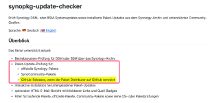

c.) Du versucht mein Skript: synopkg-update-checker. Da werden Paketquellen wenn sie sauber gepflegt sind auch die über Github verteilt unterstützt.
Reaktionen: Benie und anmi4345

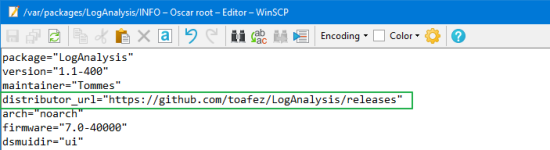

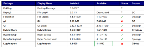

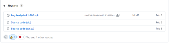

My version of Adama's script shows when newer versions of packages from GitHub are available... but those GitHub repos need to have:
  1. The spk added to the release as a resource.
  2. The spk file's name must include a version number.
  3. The package's INFO file must have the "distrubutor_url" set to the github repo.
You need to edit the email addresses at the top of pkg_versions_html.sh to your email address.
