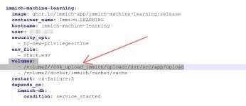

Ich habe noch von meiner Testinstallation die abgeänderte yml gefunden. (habe es aktuell nicht mehr installiert)
Ich denke ich habe den Pfad nur immer hier angepasst (3-4x wiederkehrend) Wo Du das genau haben möchtest mußt Du selbst entscheiden. Wenn man das nicht ändert landen die Fotos sonst im docker Ordner unter - upload:/usr/src/app/upload, evtl kann man das auch direkt ohne dem ganzen usr .... ändern.
@Benie laut der offiziellen compose.yml kommt der Pfad beim Service immich-server rein und nicht beim machine learning. Also ich würde mir die neuste compose.yml ziehen und keine von wo anders nutzen.
Die Entwickler sagen ja nicht umsonst, dass es häufiger Break Changes gibt.
Ich brauche das ja nicht mehr. Aktuell sehe ich für mich ja keinen Grund Immich zu nutzen.
Ja, aber du hast ja gesagt wo es drin ist. Der Pfad wird nur noch am immich-server verwendet und taucht auch nicht mehrfach auf. Da hat sich wohl einiges getan. Und die Leute sollten sich vielleicht das beim Hersteller kopieren bzw. runterladen.

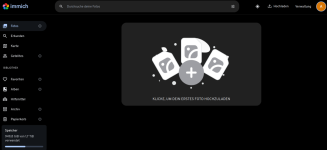

guten Morgen an @Hellraiser123 & @Benie (y), zuerst : FERTIG
Wie schon geschrieben, der DAU davor ;), man lernt nie aus.
Also die originale Seite von Marius belassen, alles auf NEU und entsprechend abgearbeitet, akribisch Schritt für Schritt.
Beim ersten Versuch den Stack zu erstellen, warum auch immer, hat sich das Ganze aufgehangen. Bitte daran denken das ich ja von außerhalb per WG-VPN das einrichte.
Nicht so schlimm, der 2te Versuch des Anlegens erfolgreich, ausreichend Wartezeiten gegeben (sind ja doch nette Mengen an Daten) und dann die entspechende Adresse für Immich mit meiner NAS-iP rein und da ich der erste Nutzer da bin werde/wurde ich als Admin eingerichtet. DAS ist nun zumindest erfolgreich abgearbeitet worden.
Screen für Euch, unten links Speicher passt zu mir bzw. Anzeige inner NAS :)
