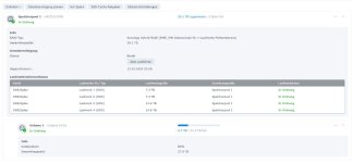

Laut Screenshot vom Speichermanger hab ich ja schon SHR. Oder gibts bei Synology nur SHR aber kein SHR1,SHR2. Hab mich jetzt schon sehr viel belesen, hätte aber zu meinem Screenshot doch noch Fragen.
1. 1741980977014.pngheißt das die LW 1-3 haben eine Kapazität von 29,1TB?
Warum zeigt er HAT5310-8TB an? Ist ja nur eine HDD von 3 // 1. u. 2. HDD sind ja HAT5310-8TB, und 3.HDD ist HAT3310-16TB

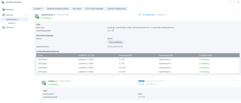

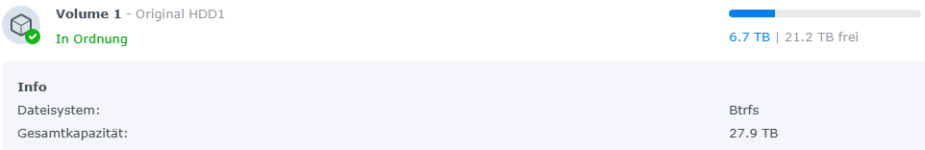

Warum zeigt er hier 27,9TB Gesamtkapazität an?
Wenn er 6,7TB belegt und 21,2TB frei anzeigt, heißt das ich auf die 3HDD`s noch 21,2TB draufschieben kann?
Was ist eigentlich dann mit der 4.HDD ( HAT3310-16TB) ? Welche Rolle spielt diese jetzt?
Ich weis es ist nervig, aber ich möchte es halt genau verstehen.

https://www.synology.com/de-de/supp...rives=16 TB|16 TB|8 TB|8 TB&raid=RAID_5|SHR_1
Und du solltest dich mal zu SHR/Raid ein wenig einlesen.
https://kb.synology.com/de-de/DSM/tutorial/What_is_Synology_Hybrid_RAID_SHR
Kurz: Dein SHR/RAID5 "addiert" alle Kapazitäten der HDDs zusammen 48 TB, davon werden 16 TB für Ausfallschutz ein Laufwerk von 4 Laufwerken verwendet, das heisst du hast 8 + 8 + 16 als Speicherplatz und 16 TB Schutz (die Paritäten werden auf allen Laufwerken verteilt gespeichert), minus Systempartitionen und minus BTRFS Overhead. Somit hast du ca. 29,1 TiB, was ca. 32 TB entspricht als verfügbaren Speicherplatz. (Synology rechnet in TiB)
