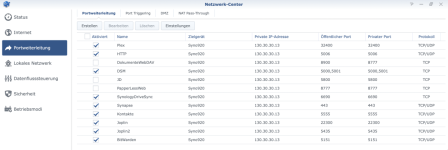

Nach meiner Logik, und dabei habe ich mich an die Anleitung von Marius gehalten. Müsste doch alles sicher sein. Warum sollte das haus eigene Programm von Synology sicherer sein, als der Docker von Bitwarden? Die sind alle über den Port oder die SubDomain erreichbar. Aber an dem Fenster kommt man doch nicht weiter, oder?
Lebt ihr auch so? Ist das sicher? Was sagt ihr?

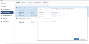

Und dann wollte ich euch noch fragen, ob ich mit meiner IP ein Problem habe. Weil ich musste das Netzwerkumstellen, damit ich über VPN auf die dortigen IP zugreifen kann. Da gab es Probleme. Nun habe ich mich für 130.30.30.xxx entschieden. Ist das ok? Jemand sagte, das macht man so nicht. Diese aussage hat mich sehr irritiert. ich weiß auch nicht wie ich auf die 130 gekommen bin. Eventuell wurde diese bei Synology vorgeschlagen. Kann das sein?
Kann ich das so stehen lassen, oder sollte ich noch etwas ändern?

Zunächst kann ich mir nicht vorstellen, dass ein Router eine 130er IP für ein internes Netz vergibt.
Zum anderen solltest Du Dich nochmal intensiv mit den Details beschäftigen. Wozu überhaupt Portweiterleitungen nach extern, wenn Du doch per VPN zugreifen möchtest?!
Du gibst ja wirklich jede Applikation nach außen... Müssen die alle von außerhalb Deines privaten Netzwerks erreichbar sein?? Der 5000er z.b. ist unnötig, Du greifst ja sicherlich verschlüsselt zu. Joplin sehe ich 2 mal und Bitwarden über den Standardport? Never.

Was mir auffällt: Jede Menge durchgeleitete Ports. Wozu ? Zugriff über VPN, und alle Ports dicht machen.
Wenn ich denn schon Ports weiter leite: Besser extern einen selbst gewählten Port in den hohen Bereichen setzen. Den dann im Router auf den richtigen internen umleiten.
Warum ? Bestimmte Applikationen nutzen im Standard bestimmte Ports. Das wissen auch Hacker. Wenn beim Portscan diese Ports als offen auftauchen, und es gibt in einer damit verbundenen App eine Schwachstelle, dann wird die gleich mal ausprobiert. Ist wie eine Einbrecherzinke: „In diesem Schloss mal Dietrich #7 probieren“.
Ist extern irgendein anderer Port gewählt, kann niemand darauf Rückschlüsse ziehen, welche Applikation tatsächlich dahinter läuft.
Man muss den veränderten Port dann in der App mit angeben, meist so : myDDNSadresse.de:12345 .
Ausnahme sind allgemein benutzte Ports, wie 443.

Zu der Firewall: Was nutzt das Aufmachen von Ports, wenn nichts verboten ist?
Reaktionen: ElaCorp
VPN direkt auf den Roiter oder Proxyserver auf der DS und nur einen Port offen für die ssl Verbindung.
Keine Portfreigaben über die DS am Router initiieren, sondern manuell am Router. 9 offene Ports finde ich ziemlichen Horror.

1. Dann werde ich das mit der IP 130 wieder ändern. Ich weiß nicht genau, warum ich mich damals für die entschieden habe. Nun verstehe ich euch.

3. Das Beispiel mit dem Dietrich habe ich verstanden. Nun verstehe ich, warum die Ports auch in der normalen Vergabe problematisch sind. Schafft es sogar ein Router zu erkennen, dass jemand an der IP die Ports scannt und so die Anfragen blockt? Weil wenn man einfach auf die IP geht und den Port, dann müsste man doch die WebOberfläche Maske sehen, oder? Da steht doch dann, melden sie sich an, bei, Wordpress, BitWarden, etc..
