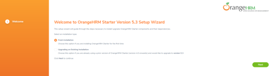

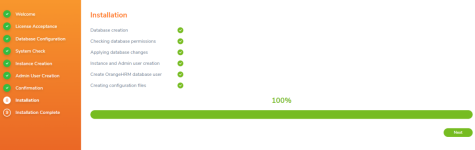

Edit: Habe es testweise installiert, keine Probleme, war ja nur die Ordner anzulegen und die IDs zu ändern:
Edit2: oder wann kommt der Fehler?
Edit3: Screenshot Installation fertig

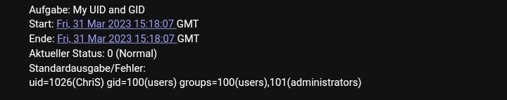

Hi. Der Hauptordner und die 2 Unterordner sind angelegt. Die Zeitzone hab ich angepasst. Die id muss ich nicht ändern da ich irgendwie die gleichen habe. Der Fehler kommt nach ca 3 Minuten nachdem ich auf Success Stack drücke.
10.095
3.639
414
Deine ist PUID: 1026?
Installierst du auf Volume 1?

Nein, dein User passt
