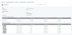

oder mach mal ein Foto von deinem Speichermanager , wie du den erstellt hast ,
hab das Gefühl du hast die nur als Basic ohne Schutz

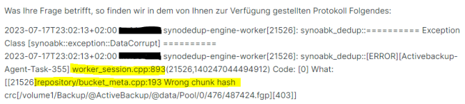

Hiermit hat sich das bestätigt. Eine Sicherungsaufgabe zeigt jetzt folgendes an:
Das kann nicht der Ernst von Synology sein !!!!! Für eine Business Backup Lösung?!?!?!?
Wenn ich die Aufgabe lösche, sind alle Versionierungen und Stände der letzten Monate weg!!
Einzelne Versionsstände oder Wiederherstellungspunkte lassen sich ja nicht löschen, da könnte man ja wenigstens die Fehlerhaften entfernen.

Dateisystem ist BTRFS. Laufwerk 6 hatte Probleme und wurde ordnungsgemäß mit gleichem Model ersetzt. Nach Wiederherstellung des Speicherpools gingen die Problem mit Active Business Backup los.

Hier ist es schon mehrmals vorgekommen, das die Infos bezüglich Raid falsch waren und die betroffenen Disk als einzelne Plattem in Betrieb waren. :)
Ich schrieb bereit in meinem ersten Beitrag alle relevanten Informationen dazu:
Wir haben eine DS1621+ im Einsatz mit 6 Platten im RAID6 Verbund mit Datenschutz.

Aber: Deren Lösung ist gelinde gesagt für den A.....
Ich soll die Backup Aufgabe löschen und neu anlegen. Damit werden aber alle Backups des letzten halben Jahres gelöscht. ?!?
Interessant ist aber, dass sich bestätigt hat, dass ein Hash Wert für das BackupZiel nicht stimmt:
Zu deinen Fragen und detaillierte Infos dazu:

Meine Vermutung (und das habe ich auch dem Support mitgeteilt) liegt darin, dass während der Wiederherstellung des Laufwerkes (was ja fast 11h gebraucht hat) die Jobs vom Active Backup liefen. Dass hier irgendetwas nicht gut gelaufen ist.
Technisch gesehen darf das aber nicht sein. Hat eigentlich nichts miteinander zu tun, wenn ja ist das ein ganz schöner Bock.
Mal sehen wie es weiter geht und wie die Reaktion von Synology sein wird, jetzt hat ja endlich ein Supporter meinen Fall auf dem Tisch ;-).
