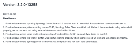

diese Version läuft auf meinen Mac / Win einwandfrei; würde auch einmal deinstallieren und neu installieren
Thonav
16. Feb 2014
7.879
1.503
Die aktuellste Version ist die 3.2.0 13258 - damit gibt es keine Probleme bei mir.
Hi Thonav,
danke für diesen Hinweis. Mir erging es genauso wie StNecker. Mir ist nur nicht aufgefallen, seit wann das Phänomen genau war. Nur als ich meine Dokumente eingescant habe und ich keine Aktualisierungen mehr auf einem Zweitrechner vorfand, kam mir das komisch vor.
Dank Deines Hinweises habe ich die aktuelle Version installiert und ich kann bisher keinen Absturz erkennen. Mit der alten Version ist der Client schon gecrasht. Mal weiter beobachten.
Vielen Dank für Deinen Tipp.

So, glaube jetzt gehts wieder. Also die Sache mit der synology Drive Client App. Nachdem sich auch heute auch noch nichts getan hat, habe ich im Synology Download die Aktuelle Version gedownloadet und einfach neu Installiert. Habe nichts deinstalliert, sondern einfach installiert . Scheint wieder zu funktionieren

Dito hier, neustes Image ab der Syno Homepage installiert und es läuft wieder stabil.
Nicht ganz sauber ist jedoch, dass beide Images die Version 7.2.0 tragen, die gefixte müsste eigentlich eine höhere Versionsnummer aufweisen.

Ich weiß jetzt nicht, von was Du sprichst ? die Version (aktuellste) ist die 3.0.2- 13258 Synology Drive Client App ?
Giri
14. Aug 2012
52
Ja, das Download image - nach der Installation wird - zumindest auf dem Mac - die Version 7.2.0 in der App ausgewiesen (App -> Information).
Das heisst, ich kann bei einem Anwender nicht unterscheiden, ob noch die alte oder schon die neue, gefixte installiert ist, zumindest nicht nach der Versionsnummer der installierten App, da beide Versionen die gleiche Versionsnummer tragen.

Ich versteh nur Bahnhof ?? hier der Original Download von Synology. Version 3.0.2- 13258 Synology Drive Client AppBildschirm­foto 2022-11-28 um 10.46.33.png

Wie gesagt - installiere das Teil mal und schau dann nach welche Version du auf dem Mac hast... du wirst in beiden Fällen die Version 7.2.0 antreffen (siehe screen-shots).
Aber wir müssen das ja nicht endlos diskutieren, ich sage nur - ich kann keinen Anwender nach seiner installierten Version fragen, um herauszufinden ob er bereits die gefixte Version installiert hat.
Ist aber kein grosses Thema, denn wenn es nicht funktioniert, muss er einfach das von dir genannte Image runterladen und darüber installieren.

Ok, jetzt weiß ich was du meinst. Aber in der App Direkt wird die Versionsnummer angezeigt, aber eine andere. (Siehe Screenshot). Die vorherige Variante, wo es die Probleme gab, war die 3.2.0-13238, also von daher schon eine andere Version, Aber warum in den Appinfos selbst auch nochmal eine andere Versionsnummer 7.dingsbums steht, erschließt sich mir nicht. Egal... Hauptsache es geht wieder. Wünsche frohes Schaffen und schöne Vorweihnachtszeit 🎄
