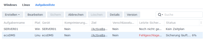

Moin zusammen,
ich habe gestern meinen Linux Server aktualisiert auf:
Linux ecoDMS 5.10.0-23-amd64 #1 SMP Debian 5.10.179-1 (2023-05-12) x86_64 GNU/Linux
und nun läuft die Sicherung nicht mehr. Ich bekomme immer den Fehler 0xfffffffffffffffe
Hat jemand eine Idee?

Danke, dies steht zu dem Fehler da. Kann es sein, dass die aktuelle Debian Version nicht mehr oder noch nicht unterstützt wird?
0xfffffffffffffffe Der Schnappschuss-Treiber wurde nicht korrekt installiert. Stellen Sie sicher, dass Ihre Linux-Distribution und Ihre Kernel-Version unterstützt werden, indem Sie den Artikel Voraussetzungen und Einschränkungen lesen. Um die Kernel-Version zu überprüfen, führen Sie den Befehl "uname -a" aus.

Prüfe doch mal den Kernel und schaue, ob dieser auf der verlinkten Seite als unterstützt gelistet wird.

Die unterstützten Kernel finde ich da leider nicht.
