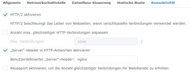

Update hat folgendes verändert, siehe Screen:
Anzahl gleichzeitiger Verbindungen sowie Reuseport aktivieren.
Für was wird das benötigt? Hat mir da jemand ne Erklärung?

Default scheint das hier zu sein:
Klick mal auf das Fragezeichen oben rechts, da werden die Optionen erklärt.

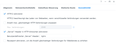

bei euch sieht es so aus wie aus deinem Screen?
Komisch. Bei meinerBackup DS sieht es auch so aus wie bei dir. Ich stelle es mal lieber wieder um!
So sieht es bei mir aus.
bei mir so :
wobei ich nicht aufn Schirm habe wie es vorm Update war
Aber was hat bei uns die Werte umgestellt? Das würde mich interessieren.
EDIT: Ich glaube ich weiß nun wieso die Option Reuseport aktiviert ist.
Ich nutze für verschiedene Subdomains den gleichen Port. Das kommt bestimmt daher.
Anzahl der Verbindungen habe ich den Haken entfernt. Soviele benötige ich nicht.
