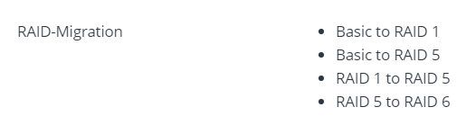

Sagte @Shorty74 nicht, dass seine 4 als Basic eingerichteten 3 TB-Platten voll sind? Da reicht eine 10 TB-Platte einfach nicht als Backup. Ach ja, Basic auf SHR geht auch nicht. Da ist nur >RAID1>RAID5>RAID6 möglich.
Ich war der Ansicht, dass BASIC > SHR/RAID1 ginge? :unsure:
Bei der DS920+ und DS420 geht das nämlich laut Synology-Datenblatt.
