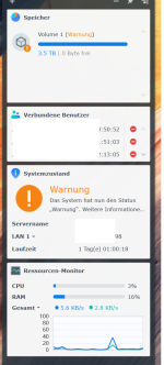

ich habe ein Problem. Ich habe 2x 3.5TB HDDs im System.
Ich kann nichts mehr machen da 0 Bytes frei sind.
Insg. sind aber nur 300GB an Daten aufn System
Speichermanager sagt: 3.5 TB belegt | 0 Byte frei
Datenbereinigung gestern zuletzt durchgeführt

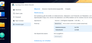

Ich komme nicht mehr in "Synology Drive" rein da -> kein Speicher frei, bitte löschen Sie erst was
Synology Drive Admin-Konsole = Quote erreicht oder Festplatte voll -> kann kein Menü benutzen da immer die Meldung kommt "Server voll"

Da stimmt was nicht mit den Werten - hast Du mal einen Screenshot? Das da irgendwo 0% frei steht ist normal, da 100% der Festplattengröße dem Volume/Speicherpool zugeordnet ist.

Bitte mal von Deinem Speicherpool - hast Du ein Raid im Einsatz?

Kann es sein das Drive den Speicher mit den Versionen so voll haut das nichts mehr geht? Das dürfte doch eigentlich nicht passieren.

Kann sein, dass die gelöschten Versionen den Drive Papierkorb überfordern. Der hängt nicht mit den anderen zusammen und muß separat gelöscht werden.
Diesen mal auf der Drive Admin Konsole leeren und neu berechnen lassen wieviel Speicher von Drive belegt ist.

Ich lasse nochmal alle Papierkörbe leeren und das indexieren neu starten. Habe ich aber alles schon gestern gemacht und so wirklich hat es nichts gebracht.
Bei den Versionen ist auch keine Version mehr auswählbar -> weiß halt nicht warum er hier 3.8 TB
Dieser Papierkorb von Drive ist meines Wissens nur für Dateien, die in der produktiven Umgebung gelöscht wurden, aber in den Versionen ja noch vorgehalten werden. Rotierte Versionen landen nicht im Papierkorb, sondern werden direkt gelöscht (was aber im Hintergrund passiert und der freigewordene Speicherplatz nicht immer sofort verfügbar ist).

Kurzes Update. Drive Beta installiert.
Währenddessen konnte ich aber sehen das etwas speicher frei wurde (warum auch immer) - bin bei 16GB
Aber es stehen noch immer bei Dateiversionen: 3.8 TB drin
