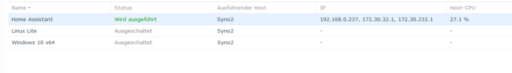

Hallo
Ich hab jetzt schon ne Weile Home Assistant über den VMM laufen und hab bis dato immer noch per http mit der IP auf die VM zugegriffen. Ich wollte das jetzt etwas eleganter per https://homeassistant.test.synology.me lösen und hab im Anmeldeportal unter Reverse Proxy folgendes eingetragen. Weiterhin hab ich unter Benutzerdefinierte Kopfzeile Websocket eingestellt, so wie es hier beschrieben ist:
https://mariushosting.com/synology-some-docker-containers-need-websocket/
Funktioniert aber leider nicht und ich bin gerade etwas ratlos. Die Ziel IP stimmt, ich geb auch https://homeassistant.test.synology.me im Browser ein und das ganze findet erstmal nur im LAN statt.

Welche der IPs muss ich da in die configuration.yaml eintragen?
Ich hatte den Eintrag schon vorher mit 127.0.0.1 und hab jetzt mal auf 192.168.0.237 geändert, weil das auch die IP ist die ich per http anspreche.
Hab dann die VM neugestartet, aber es kommt nach wie vor "Seite nicht gefunden".
Reverse Proxy ist die Synology? Dann das Netz oder die IP der Synology da angeben.
Geht leider auch nicht. Das Doofe ist, mir fehlt auch so ein bisschen die Idee wie man das trouble shooten könnte.
Was hast du denn da eingetragen? Das Netz oder die IP? Was ist die genaue Meldung?
Ich hab folgendes in der configuration.yaml stehen:
192.168.0.25 ist die physische IP der Synology auf der die VM per VMM läuft.
Außer der 192.168.0.25 hab ich noch getestet localhost, d.h. 127.0.0.1 und 192.168.0.237 was der VM-IP entspricht.

Hab auf der Syno auch einen DNS Server laufen und dort den Eintrag vergessen. Das wirds sein. Hab jetzt mal die IP der VM im DNS hinterlegt. Wird leider noch nicht aufgelöst. Kann das auch eine Frage der Zeit sein?
Edit: Tippfehler.
Jetzt gehts. Danke an alle für den DNS Hinweis.
