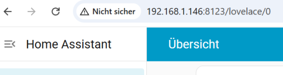

Und mein HA am PC:

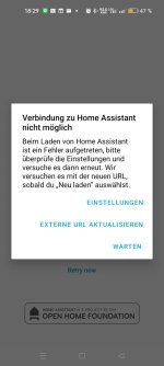

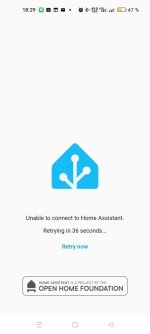

Habe die App de- und wieder installiert. Login sieht so aus als würde es gehen, auch 2FA. Ich kann einstellen bzw. werde gefragt, ob Standort-Zugriff möglich sein soll und Benachrichtungen. Man hat fast den Eindruck, man ist verbunden. Aber dann kommt das:
1768152865348.jpeg und dann das: 1768152893484.jpeg
Aber wieder kein Zugriff.

Dann kommt - wie am Handy - "cannot connect" und es zählt von 60 runter.
Am Handy ist es dasselbe Verhalten. Halt über App. (zumindest interpretiere ich das so.)
Ich kann in der App (auch wieder im WLAN zuhause) login, PWD und 2FA machen. Geht alles. Dann fragt mich die App noch ob Benachrichtungen und Standortservices aktiv sein sollen. Alles ok. Aber dann eben das "cannot connect".
