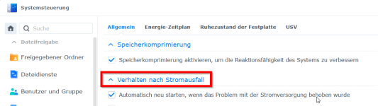

Ist denn die Funktion in der Systemsteuerung aktiviert?

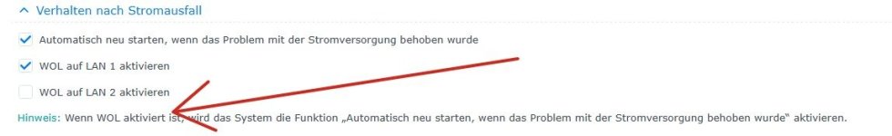

Damit das funktioniert muß auch WOL aktiviert sein.
Wenn beides aktiviert ist sollte das funktionieren.

Aber nicht mit Autostart nach Stromausfall. Ohne WOL kein Automatisches starten nach Stromausfall möglich.
Nur Manuell
Wie bereits geschrieben, ich habe nicht überprüft, ob das funktioniert. Jedenfalls lässt sich hier die Option ohne WOL aktivieren.

Aber diesen Punkt gibt es doch unabhängig von USV???
@alle: War mein Fehler. Die Option lässt sich aktivieren, auch ohne USV. Ich würde es dennoch ohne USV nicht machen. Weil, was ist "....behoben..."? Darauf hat man bei einem Stromausfall von außen keinen Einfluss.

Man muss nicht nur lesen, sondern auch verstehen:
Ja, wenn WOL aktiviert wird, muss auch automatisch neu starten aktiviert werden (bzw. Wird) - aber nicht andersrum!
Da steht nicht wie du meinst, dass WOL aktiviert werden muss, um automatisch neu starten nutzen zu können.
Reaktionen: geimist und synfor
Genau, ich habe kein WOL aktiv und meine DS startet sobald der Strom wieder anliegt.
