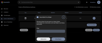

So schaut das aus: Wie oll man da den Pfad ignorieren? Es gibt nur den gesamten Pfad, oder? Also den zu dem Home Ordner eines Benutzers.
Ich hatte das in der .Yaml / Installationsdatei vor der Installation auf ein anderes Verzeichnis gemappt.

Oder könnt ihr mit den Pfad mit dem ignorieren der Vorschaubilder für die oben abgebildete Maske nennen?

Immich kennt doch gar nicht /volumeX/ usw....
Du musst das das bei Volumes mitgeben. Zu dem wo man den Ordner ausschließen kann kann ich gerade nichts sagen. Habe im Moment kein Immich drauf. Und natürlich merken die Leute es wenn du die Thumbs löscht. Dann läd das beim nächsten Laden länger.

Wie ich das aber noch einbinde, weiß ich nicht genau. Ich verstehe dich, dass ich das im Docker noch verbinden muss. Aber ich weiß noch nicht wie.
Dann solltest du dich mal mit den Basics bei Docker befassen, wenn du Immich usw. betreiben willst. Gerade Immich hat noch viele Änderungen und auch öfter Breaking Changes. Da sollte man schon wissen was man tut.
Du musst den Pfad bei den Volumes mitgeben.

Weil, kann es sein, dass in dem Foto Beispiel der falsch Pfad steht?
/usr/src/app/external
Bei mir kommt da eine Warnmeldung.
Kann es sein, dass man hier die rechte Seite verwenden soll?
+       - /home/user/photos1:/home/user/photos1:ro
Also /home/user/photos1
Du kannst da angeben was du willst. Also auf der rechten Seite, weil Immich verwendet den Pfad nicht von sich aus. Wenn du z.B.
- /home/user/photos1:/syno_photos:ro
nutzt, dann kannst du in das Feld auch einfach /syno_photos eintippen. Der Linke Pfad muss nur halt stimmen und in Immich musst du den rechten verwenden.
