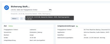

Hyperbackup läuft bei mir wirklich nicht gut. Die ganze Nacht laufen lasse. Datenübertragung 0%
Übertragungsrate: 0 bis 280 kb/s
Am Kabel müsste es nicht liegen, weil USB Copy kopiert sehr schnell.
Wonach könnte ich noch schauen, damit ich den Flaschenhals finde?
Oder ist der 415play zu langsam für Hyperbackup?
Ob USBcopy oder Hyperbackup ist egal. Das hat keinen Einfluss. Eine Verschlüsselung oder wie angezeigt Antivirus hingegen schon. Falls du DGCP vom Router nutzt, kannst du den DHCP-Server auf der DS auch deinstallieren! Antivirus brauchst du auch nicht ;)

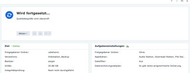

Die Platten drehen und drehen und ...seit 45MInuten steht hier nur Quelldateigröße wird überprüft.
So ein langsames System oder Hardware kann man nicht brauchen.
Ich glaube, ich sollte auf einen DS723+ upgraden.
Klar wird das Backup auf der 723+ schneller sein. (OT: Obwohl ich die nicht wirklich empfehlen kann). Aber Welten Unterschied wirst du da nicht feststellen. Das liegt an einfach daran, dass HyperBackup grundsätzlich eher ein ruhiger Zeitgenosse ist. Wenn aber die Initialisierung mal vorbei ist, und er dabei ist, die gemeinsamen Ordner zu sichern, ist das schon akzeptabel. Die Folgebackups gehen dann auch schneller.
