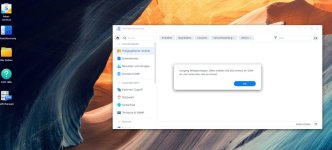

Sobald ich jetzt aber auf "Freigegebener Ordner" drauf gehe kommt die Fehlermeldung "Vorgang fehlgeschlagen. Bitte melden Sie sich erneut im DSM an und versuchen Sie es erneut."

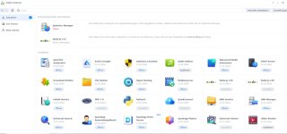

Im Packet Zentrum kann ich jetzt nun sehen das mein Speicher Manager ein Fehler hat. Auf den Button reparieren kann ich nicht drauf klicken so das ich nicht weiß was ich jetzt machen kann um meinen Ordner freizugeben oder die Daten darauf zu retten. Ich kann dort nur auf "Automatisch Aktualisieren" gehen und da komme Ich aber auch nicht weiter.

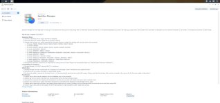

Lies mal hier, dein Fall klingt ähnlich.
Poste mal bitte Screenshots vom Speicher-Manager, vermutlich ist eine Platte defekt.

Nein, eigentlich nicht, sondern vom Speicher-Manager selbst. Aber vermutlich läuft er nicht, wenn ich deinen Screenshot richtig interpretiere.
Taucht er im "Hauptmenü" (oben links) auf?

So sieht es bei mir aus.
Ich komme überhaupt nicht in die "Freigegebener Ordner" rein.
