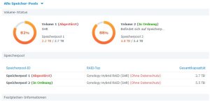

Situation DS215j mit 3TB als Volumen1 und 6TB als Volumen2 (Kein Raid)
Nun ist die erste Festplatte abgestürzt und ist schreibeschützt. Ich konnte fast alle Daten auf das Volume2 kopieren.

Darf ich Euch nochmal nach Eurer Einschätzung der SMART-Werte der abgestürzten Festplatte fragen:
14.180
4.915
519
Ich würde die Platte tauschen. Fit ist die nicht mehr
