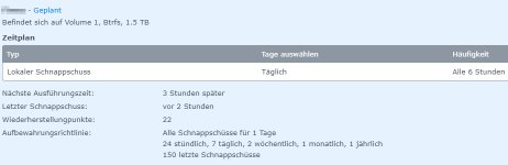

1. Sicherungsebene "Snapshots" - Nach meinem Verständnis zur einfachen Wiederherstellung von kpl. Ordnern oder Verzeichnissen. Derzeit arbeite ich nicht mit gesperrten Schnapschüssen.
1.1. Für die Ordner - in unterschiedlicher Häufigkeit und unterschiedliche Anzahl an Wiederherstellungspunkten (Sicherungsort 423+ lokal)

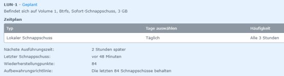

1.2 für LUN (Sicherungsort 423+ lokal) - 21 Tage x 4

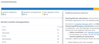

Sieht in der Summe so aus:

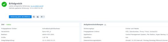

3. Active Business BU
Derzeit nur auf der 224+ für die PCs. Aus meiner Sicht ist die 423+ durch Snapshots und Hyper-BU ausreichend gesichert.
